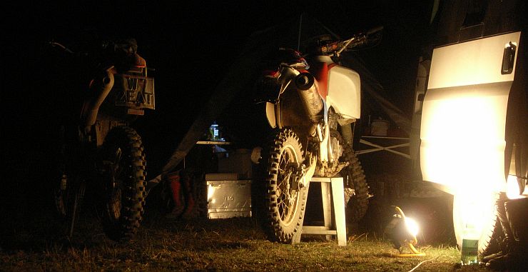

![]() Wie bei den Rallyefahrern .. Wartung passiert nachts ![]() |
Oder noch abends ... | ![]() |
