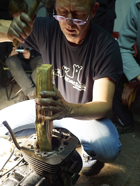

Präsidentenanreise: Helmut und der verletzte Schwabenpräsi Wolfi fahren mit dem Wagen vor. Wir bauen den aus unerfindlichen Gründen ölenden SR-Motor aus der Gespannmaschine fertig aus und zerlegen ihn. Eine Teilzerlegung im eingebauten Zustand hatte keine Ursache erkennen lassen warum der Motor von Anfang an Öl aus der Motorentlüftung warf - zum Schluss bis zu 1 Liter Öl auf 15 Kilometer.
Die Vita des Motors:
Auflösung: Eine Auflösung der Ringstege am Kolben! Der Blow-By drückte flott das Öl aus dem Gehäuse.
Die gebrochenen Stegstücke lassen sich werkzeuglos entnehmen bzw. bröckeln beim Ausbau der Ringe ab.

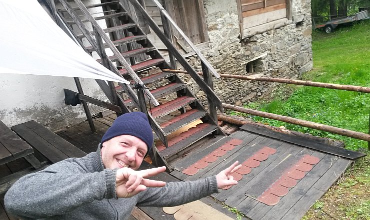

SMS um 06:30 von Peter (lallemang), dass sie noch unterwegs sind. Vom Camping Altmühlsee, rund 44 km südwestlich von Nürnberg. Peter ist mit zwei Söhnen auf eigener Achse von Darmstadt auf dem Weg zu uns. Dagegen erscheint mir mein Coleman jetzt etwas wackelig ... Vormittags ist es kühl aber trocken: Wir überdachen die Terrasse mit einem zweiten Tarp und stellen den Hordengrill zwischen zwei Sitzgarnituren. Helmut nimmt ihn mit einem groooßen und reichlich lauten Gasbrenner in Betrieb. Nachdem Paul schon die rutschige Außenstiege runtergerutscht ist, tut es ihm Achim nachts gleich. Eine schnelle Entrutschung kann mit einem Handtacker und ein paar übrigen Bitumenschindeln erreicht werden, liebevoll angebracht von kundiger Hand: BOSCHO Arnes Geländeerbs (Domi 650) wird in die Stube gerollt, das Hinterrad ist luftleer. Blöd weils ein 17-Zöller ist, und die Größe ist nicht am Platz vorhanden. Herumtelefoniere. Flickversuch: Auch Arnes Julia hat ein Moppedproblem - bei der Schlauchsuche im Ort fällt ein abgerissener Endschalldämpfer auf, direkt hinter dem Sammler. Blöd weil die beiden noch eine Woche Urlaub im Süden dranhängen wollen. Wenn der Hiha nur sein Hartlötkofferl da hätte ... Währenddessen am Zeltplatz: Von links nach rechts: Guzzi, Arne, Julia, Erbs - alle auf dem Weg in den Balkan. Die Josephshof-Emme: Bees: Schmuddeliges Boxergespann

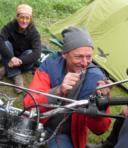

Der Hundepräsident bastelt elektrisch (Kabelbruch an einem Zündversorgungskabel) und viele Leute basteln an Silkes XT damit sie wieder sicher bremsen kann.
