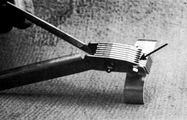

(…) Sieben scharfe Spezial-Rasiermesserklingen sind im gleichen Abstand nebeneinander gelegt. Nur die scharfen Ecken (Bild 1 Pfeil) schauen etwa 2 Millimeter aus dem abgeschrägten Hohlkörper heraus.

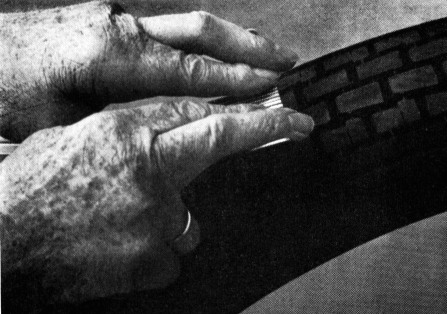

Man klemmt das Rad mit aufgezogenem und aufgepumpften Reifen zwischen die Füße, beugt sich von oben über die Decke und zieht mit dem Reifenhobel in Längsrichtung des Profiles ganz feine rasiermesserartige Schnitte in die Profile (Bild 2) nach oben. Mit zwei Fingern werden die Klingen in den Gummi eingedrückt (Bild 4).
Man beginnt in der Mitte der Decke, und man beendet die Schnitte am äußersten Profilrand (Bild 3). Am Ende der möglichen Armreichweite macht man mit Kreide eine kleine Markierung. Dort setzt man die Arbeit gleichmäßig fort. In etwa 5 bis 6 Abschnitten kann man die Decke vollkommen umrunden. dabei ist es wichtig, dass die Schnitte gleichmäßig tief erfolgen. Bei starker Schrägstellung werden sie tiefer las bei flacher Haltung des Hobels. Dafür sind zwei verschieden hohe Auflageebenen im Hobel vorgesehen (Bild 4).

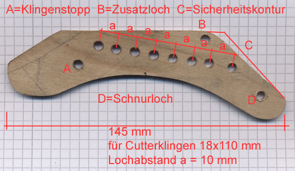

motorangs Gilsterhobel
Mein Nachbau aus Sperrholzresten, zwei Schrauben und einer halben Packung Cutterklingen:
Mangels aktueller Bezugsquelle blieb nur der Selbstbau. Holzreste hatte ich vom Bumerangbau genug herumliegen.
Konzept: verschraubte Sandwichkonstruktion mit nachstellbarer Klinge
  • Hochwertiges wasserfest verleimtes Sperrholz (4mm) als Abstandhalter
  • 5 Abbrechklingen, handelsüblich
  • Zwei Schrauben M5x40
Die Form ist so gewählt, dass man den Hobel gut angreifen und Druck ausüben kann.
Die dargestellte Kontur ergibt eine zusätzliche Schneidkante am hinteren Teil des Werkzeugs. Das mag manchem zu gefährlich sein. Wer lieber nur EINE scharfe Werkzeugseite hat, wählt die im Bauplan dargestellte Sicherheitskontur.
BAUPLAN (6x) als JPG, 96 dpi.
Es geht ganz gut, die Einzelteile zuerst grob auszusägen, dann zumindest zwei Löcher zu bohren und das Paket miteinander zu verschrauben, und dann am Schaubstock mit entsprechenden Schleifwerkzeugen fein zu bearbeiten.
Die Löcher (sämtlich DM 5 mm) müssen halbwegs winkelig sein, also mit Ständerbohrmaschine oder Bohrständer arbeiten.
Das Sperrholz muss nicht wasserfest sein; hin und wieder mit WD-40 oder ähnlichem Kriechöl einsprühen dann bleiben die Klingen rostfrei, das Holz wird imprägniert und die Klingen gehen auch leichter durch den Gummi.
Das Zusatzloch ist bis jetzt nicht nötig gewesen (Schwitzer - hatte eine dritte Schraube vorgesehen ...).
Viel Spaß beim Nachbauen!
Und wie immer: Auf eigene Verantwortung und Gefahr
(Kinder, macht das zuhause nicht nach).
