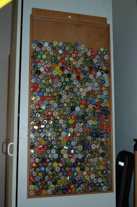

Als kleine Überraschung gibt es aus der Holzwerkstatt einen Schaukasten für die Bierkapselsammlung! | ![]() |
Geschafft! |
