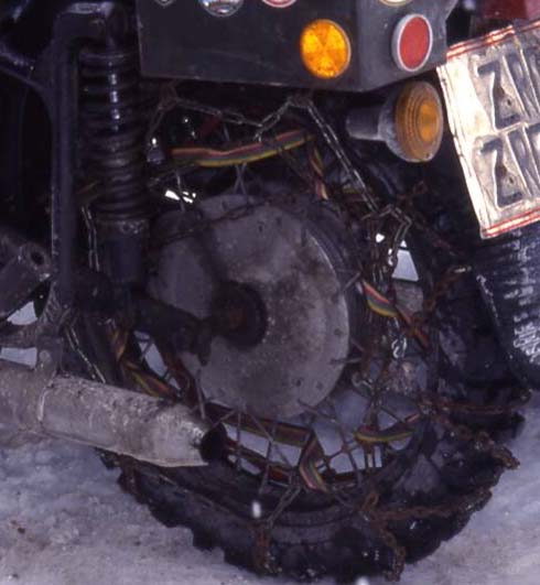

Meine selbergebaute MZ-Kette
Im Einsatz. Die 22 Prozent Schneefahrbahn sind dann auch problemlos.
Wurde aus PEWAG Kettenmaterial gebastelt, ungehärtet. Ich hatte das Glück, einen PEWAG-Mitarbeiter kennenzulernen, der mir Material aus der Restekiste geben konnte samt Verbindungsgliedern, außerdem die notwendigen Spannfedern verkaufte und die Kette zum Schluss noch gehärtet hat.
Da liegt der PLAN.
Die hält jetzt schon viele Winter. Blöd nur, dass ich sie passend zu meinem Standardreifen Barum S9 16 × 3,50 gemacht habe, den es nicht mehr gibt.
Für die Runderneuerten sind sie ums Arschlecken zu kurz ...
Noch eine Idee sind Kurzketten, im Selbstbau. Als Anfahrthilfe OK, aber Gefahr der Speichenbeschädigung.
Meistens kann auch eine normale Autokette passend gemacht werden, im einfachsten Fall die zu lange Spannkette durch ein Stahlseil ersetzen oder mit Spanngurt zwischen die Speichen ziehen. Hier noch ein Bild dazu (19 Zoll).
Wenn man die Kette anpassen will, sollte man nur bedenken dass die Kettenglieder gehärtet sind. Also also was seitlich am Reifen liegt kann durch anderes Material ersetzt werden, die Laufglieder selbst sollten aber original belassen werden.
Das geht bei einem 16-Zöller (MZ) genauso wie bei einem russischen 19-Zöller. Also haltet am Sperrmüll oder Flohmarkt Ausschau nach alten Schneeketten ...
Der Guzzi-Fränky hat für seine Winter-MZ Ketten gebastelt und das freudlicherweise dokumentiert:
Die Ketten waren normale alte Kreuzspurketten (ohne großen Spannring) vom Sperrmüll. Passend für 195-15 und viele andere Größen.
Sie waren offen und mit je einer Spannkette an der Aussenseite versehen.
Diese Spannkette wollte ich auf jeden Fall NICHT mitverwenden.
An meinem TS 250er Rad mit 3.50-16 Originalbereifung nahm ich Mass. Von der Breite her musste ich von der Mitte her gesehen 3 Glieder je Seite entfernen. Dies machte ich mit einem "guten" Bolzenschneider, der muss sein, da die Glieder der Lauffläche gehärtet sind. (Anmerkung von motorang: Flex mit Millimeterscheibe geht auch, und immer schön außen kürzen und nicht auf der Laufffläche ...)
Die Kette übers Rad gelegt und man hat die nötige Länge. Jetzt die Kette am Boden ausbreiten und die einzelnen Kettenkreuzelemente (doppel Y Form) gleichmäßig auf die Länge der Gesamtkette verteilen. Durch aufbiegen der Verbindungsglieder am Schraubstock mit gutem Schraubenzieher ist das ruckzuck gemacht. Nach versetzen diese Glieder mit einer Wasserpumpenzange wieder verschliessen.
An der Aussenkette musste ich nur ein Glied aufsägen und verschweissen.
Ich habe die Aussenkette auf der rechten Seite (Kettenkasten) ein Glied kürzer gelassen als rechts, dadurch sitzt die Kette dort (engste Stelle) sehr stramm.
Das Spannen geschieht mit zwei Gummis aus dem Sanitärhandel (120mm Durchmesser) nur auf der linken Seite - die Kette bleibt mittig, da ja nur links gespannt wird. Als Haken für die Gummis fungieren aufgesägte, übrig gebliebene Glieder der Aussenkette. Nach 30m Fahren die Kette auf der linken Seite um ein Glied nachspannen und fertig ...

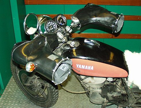

Lenkerstulpen, Kniedecken
Lenkerstulpen sind ein Muss! Und eventuell zusätzlich eine Griffheizung innen drin, die ist aber oft gar nicht mehr nötig.
Ohne Stulpen haben die Fingerchen nur mit sehr klobigen Handschuhen eine Chance.
Griffprotektoren von Enduros helfen alleine nicht viel, sind aber innerhalb der Stulpen angenehm weil sie Platz schaffen.
Gibts auf Teilemärkten, im Zubehörhandel und selbergemacht. Und in Österreich beim Motocross-Ausrüster Auner.
(Fell-)Futter ist nutzlos, weil die Dinger eh nicht eng anliegen. Im Gegenteil störend, weils irgendwann nass wird und steif friert. Original war in meinen Hein-Gericke-Stulpen auch Futter drin, so Fellimitat, das hab ich bald rausgeschnitten und entsorgt.
Wichtige Punkte beim Selbstbau:
  • Winddicht (das ist der Hauptnutzen der Stulpen, die nehmen den kalten Fahrtwind weg)
  • Stulpe lang genug (ruhig bis Mitte Unterarm), damits nicht beim Handgelenk reinzieht
  • halbwegs steif, damit man problemlos reinschlüpfen kann und sich nicht verfängt. Eventuell Öffnung mit Draht versteifen.
  • Platz genug in der Stulpe zum Gasgeben und schalten
Ich zieh dann darin Langlaufhandschuhe an (warm, weich, Fleece)
Kaufen: zB beim Gericke von Oxford.
Oder die guten Bagster-Teile hier: G & N
In Österreich: Fa. Auner führt fallweise die guten GIVI-Lenkerstulpen, in Deutschland bei POLO erhältlich. Da stören nur die Gummizüge am Eingriff und das Fell innendrin, lässt sich beides flott mit einer Schere entfernen ...
Hier gibts klassische in (Kunst-) Leder: DUMCKE.DE
State of the art sind die italienischen Rollerstulpen von Tucano Urbano.
Sind eigentlich Rollerzubehör und auch meist in Rollershops zu bekommen, z.B. hier: WMS online
Für Selberbauer: Ich hab mal recht brauchbare Stulpen in Istanbul gekauft. Die verwenden dort die Motorradboten mit ihren MZs. Bilder gibts HIER und HIER.
Nur zu kurz sind sie (zieht beim Handgelenk rein). Auf einem Bild ist auch ein handelsüblicher Meterstab beigelegt wegen Maßstäblichkeit (ausgeklappt auf 100/40 cm). Einen Bauplan im Format A3 gibts auch (115 kB). Eher eine Spur größer schneidern ...

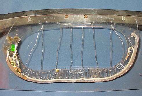

Selbergebaut: Rahmen aus altem Visier geschnitten, Heizdraht für 6V und 12V gewickelt (mit zwei verschiedenen Steckern belegbar), LED zur Funktionskontrolle.
Gesamtes Heizelement wird innen auf den Visierhaltebügel geschraubt (BMW).
Aufpassen, dass das Visier noch sauber aufgeht (oben streifts gerne am Helm, oder das Kabel klemmt sich ein ...).
Klick öffnet größeres Bild ...
Ich halte diese Lösung für besser als ein Visier komplett umzubauen, und die Arbeit bei jedem Visierwechsel nochmal zu machen.
Im Sichtfeld befinden sich nur Heizdrähte und kein Trägermaterial, so dass die Sicht nicht eingeschränkt wird. Macht auch schön warm im Gesicht - mehr als 20W sollte man nicht verbauen, dann wirds unangenehm warm. Eine stufenlose Regelung würde die Sache perfekt machen, dazu gibt es einen Link beim Thema Griffheizung, oberhalb.

Visierheizung kann man für BMW-Helme kaufen oder selbermachen. Hilft gegen erfrorene Nase und innen beschlagenes oder gar vereistes Visier/Brille. Ansonsten muss man öfter mit leicht geöffnetem Visier fahren, und das ist kein Spaß.
Kurzbeschreibung für Eigenbau (für Fahrer von 6V-Motorrädern die einzige Option ...) hab ich aus einer Motorrad-FAQ geklaut; selber gebaut hab ich so was für meine MZ (18 Watt), es funktioniert also. Wenn die Heizung läuft, kann man selbst bei -10 Grad während der Fahrt innen aufs Visier hauchen, in einer Sekunde ist der Beschlag wieder weg :-)!
Heizvisier (Verfasser leider nicht mehr feststellbar)
Im Prinzip einfach: Visier ausbauen und so bohren, dass sich
im Sichtfeld ein Draht Maeanderfoermig durch das Visier faedeln laesst ( die Loecher moeglichst nur unwesentlich groesser als der Drahtdurchmesser ). Mit einem Lineal die zu erwartende Laenge Draht ausmessen. Die Heizleistung bei Dauerbetrieb sollte so zwischen 20 und 40 Watt liegen( bei mir waren 15 Watt etwas zu wenig ). Dann kann man ausrechnen was fuer einen Widerstand (R) der Draht haben muss. Die notwendigen Formeln sind Spannung = Widerstand mal Strom, Leistung (P) = Spannung (U) mal Strom (I). Als Beispiel fuer 20 Watt heisst das 20 Watt = 12Volt mal 1.6 Ampere und 12 Volt = 7.5 Ohm mal 1.6 Ampere. Du brauchst also einen Draht der bei der notwendigen Laenge einen Widerstand von 7.5 Ohm hat. Widerstandsdraht ( und um den geht es hier ) wird in Ohm pro Metern angegeben. Also das ganz umrechnen und in den naechsten GUTEN Elektronikladen gehen und Draht kaufen. Den Anschluss habe ich dann mit einer Cinchbuchse gemacht, die mit ein wenig Silikon am Visierbuegel angeklebt wird. Der Rest ist ein Stueck Spiralkabel mit Cinchstecker und Stecker fuer Bordnetzanschluss.
Übrigens: Heizzubehör für 12V ist an 6V nicht gut betreibbar - hat dann nur noch ein Viertel der Leistung. Das gilt auch für die Heizgriffe, ebenso Sitzheizung etc.
6V-Zubehör benötigt - damits gleich heiß wird - nur 1/4 des Widerstandes!
Kurzformel für die Leistung: P = Uhoch2/R
