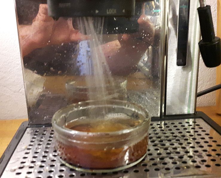

 Aber: wir haben damit auf Anhieb keinen trinkbaren Kaffee hingekriegt. Nur saures dunkles Wasser.
Zuerst hatten wir es wie bisher mit demselben vorgemahlenen Biokaffee versucht, der in der alten Maschine gute Espressi machte (meine liebe Frau trinkt die kurz und schwarz und spricht von vergleichbarer Qualität wie in einer italienischen Bar).
Und mit dem im Büro verwendeten Segafredo Intermezzo. Beides wurde untrinkbar, sauer, ohne jede Crema. Aber auch mit selbst gemahlenem Kaffee wollte kein Espresso gelingen. Ich habe mich dann an die Ursachenforschung gemacht, einen espressokundigen Bekannten hinzugezogen (der selbst Kaffee röstet), und bin mal von den Anhaltswerten des

- Wassermenge: Ich habe an einem Glas Markierungen für 25 ml und 50 ml gemacht, um die Bezugsmenge abzuschätzen.
- Bezugszeit: Die DeLonghi hat (nicht abschaltbar) eine kurze Preinfusion von etwa 3 Sekunden. Gemessen wurde ab dem Moment wo der erste Tropfen Kaffee ins Glas kam, akzeptabel ist laut Code 25-30 Sekunden. Sehr nett gemacht: der Bezugsknopf blinkt im Sekundentakt, man kann sich also die Stoppuhr sparen.

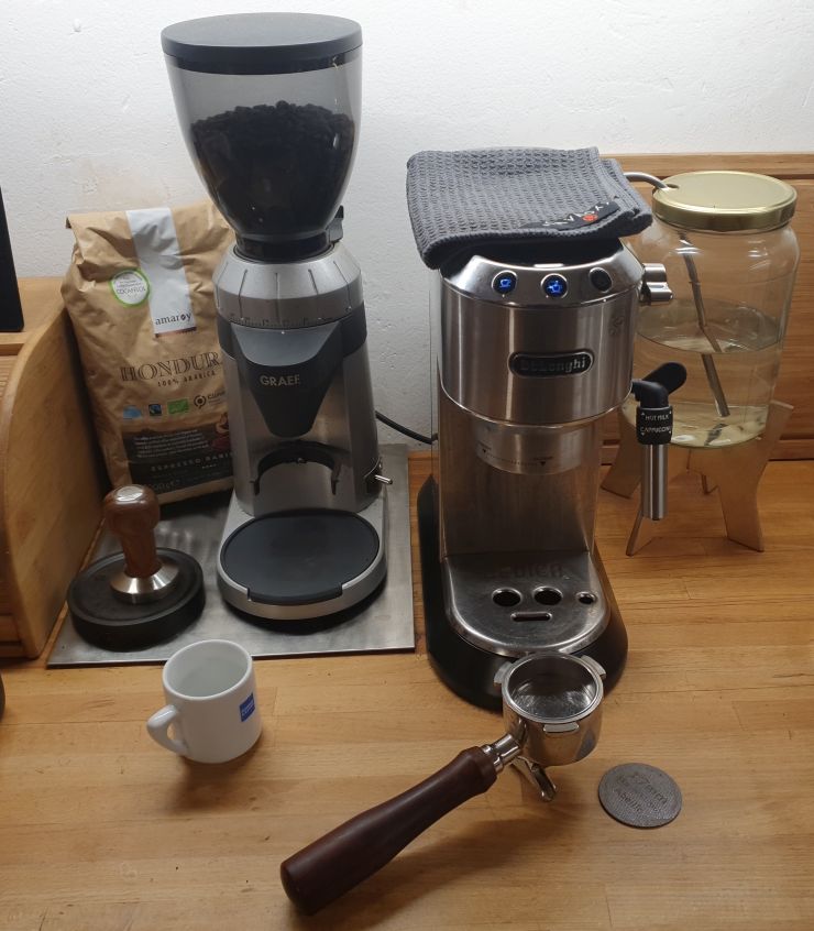

Lieblingskanal für Kaffee-Nerds: James Hoffmann alias jimseven
FAZIT 2023 nach 6 Jahren Betrieb
Die Maschine ist noch täglich in Betrieb und störungsfrei. Inzwischen sind wir bei einem 100% Arabica aus Honduras gelandet, ebendort bei Aldi/Hofer zu kaufen.
Einstellungen:
- Temperatur: 3 (hoch)
- Wasserhärte: 2 (mittel) - Graz hat 15-16 °dH (Einstellung mittel = 10-20 °dH, darüber = hart) entspricht ca. einer Reinigung pro 100 Liter Wasser. Und ja, wir verwenden Leitungswasser, der von DeLonghi angebotene Filter für den Wassertank machte geschmacklich keinen Unterschied ...
- Zeit: 1 (3 Minuten bis Standby)
Inzwischen verwenden wir Siebe von einer alten 680er, die sind nicht zerlegbar (also zerlegen sie sich auch nicht selbst ...).
Da wir inzwischen 4 Flaschen DeLonghi-Entkalker zu je 5 Einheiten verbraucht haben, dürften da an die 2000 Liter Kaffee durchgelaufen sein in 6 Jahren.  Upgrades:
Beste Modifikation: externer Wasserbehälter. Das ist ein 1-Liter-Glas, das per Edelstahlrohr mit dem Wassertank verbunden ist. Wenn man eventuelle Luftblasen aus dem Rohr saugt (mit einem Schlauch), dann ist der Wasserstand in beiden Tanks immer gleich hoch, also doppelte Kapazität - und man sieht das auch auf einen Blick, und leichter nachzufüllen geht es auch, nämlich nur im Glas.
Außerdem haben wir einen hübschen Tamper geschenkt bekommen und ich habe auf einen Edelstahl-Siebträger mit Holzgriff aufgerüstet: perfk Professioneller Kaffee-Siebträger-Halter für EC680 685 - entgegen der Artikelbeschreibung ist er nicht bottomless sondern hat ein Drucksieb. Um den Ausfluss zu beruhigen hab ich ein Stück Edelstahlblech unterhalb des Siebs eingelegt. Und ja, der Doppelauslauf funktioniert auch bei einer einzelnen Espressotasse :-)
Wenn ich dran denke verwende ich oberhalb einen Puck Screen ( Abeillo Puck Screen 51mm ) , der das durchschießen des Pucks zuverlässig verhindert (aber für das Original Delonghi-Sieb einen Hauch zu groß ist)
Und zum sauber halten: KYONANO Microfasertuch
 Ein kleiner Tipp noch zum ausprobieren: Beim ersten Bezug, oder etwas schwächerem Kaffee, kann man eine zusätzliche Preinfusion einschieben: Bezug starten, und nach den ersten paar Sekunden, wenn die Maschine serienmäßig pausiert, den Bezug stoppen (durch drücken der Bezugstaste). Dann, nach ein paar Sekunden den Bezug erneut starten. Die zusätzliche Preinfusion führt zu längerer Kontaktzeit und mehr Quellen des Kaffees. Und auch etwas mehr Kaffee in der Tasse, also Vorsicht falls man die Menge eh schon auf "randvoll" eingestellt hat ... |
