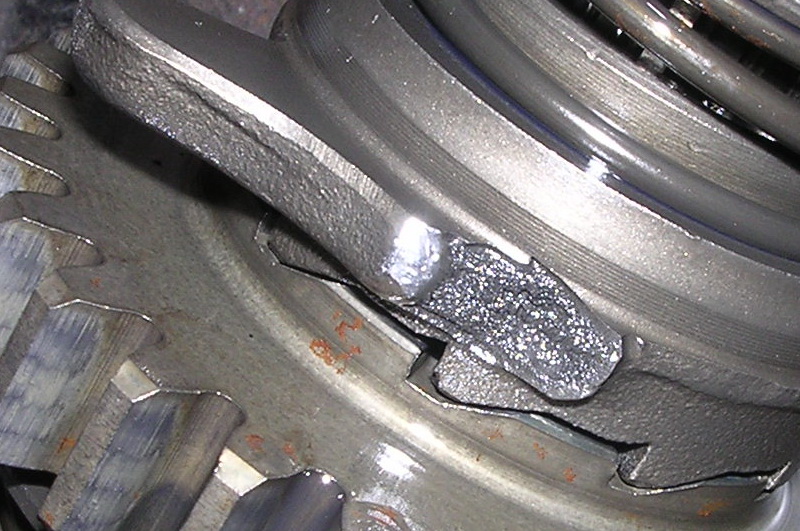

Zusätzlich haben beide Modelle das sogenannte Kickstarter-Anschlagblech, das besser Kickstarter-Ausrückblech heißen sollte. Es klinkt am Ende des Kicks den Kickstarthebel aus dem Freilauf aus. Sollte der Motor tatsächlich ausgehen und ein Stück zurücklaufen, wird der Kickstarthebel dadurch nicht mitgenommen (also kein "zurückschlagen"). Man tritt also ganz nach unten und bleibt dort, mit dem Fuß am Kickstarthebel, bis der Motor entweder nicht mehr oder rund läuft. Dann Fuß seitlich wegführen und Kickstarthebel freigeben, der ungefährlich in seine Ruheposition zurückschnappt.
So prüft man, ob es das Kickstarter-Anschlagblech da ist: Wenn der Kickstarthebel in der untersten Position ist und der Motor läuft, darf kein ratschendes Geräusch zu hören sein, sonst ist das Blech hin! Siehe http://heimat.de/home/dernico/sr500/motor/kickerblech.html
(Teil von www.dernico.de)
Wenn man den Hebel langsam nach oben bewegt, hört man irgendwann das Ratschen des Starterfreilaufs. Ganz oben hört das dann wieder auf.
