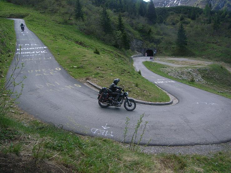

Sutrio > Monte Zoncolan. Ein klasse supersteiler Asphaltpass mit kleinem Schigebiet am Gipfel, atemberaubende Serpentinen, gemauerte Tunnels, Verbot für Fahrzeuge >6m Länge
Am Ende ist der Bremshebel weich und die XT aus. Ganz aus.
