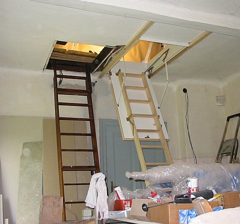

Erste Etappe - Riesendankeschön an meinen Dad ! - war der Ausbau des Dachbodens.
Der ist zwar nur klein (keine Stehhöhe) aber als Stauraum, Technikraum (Lüftungsaggregat) und Kinderzimmererweiterung immens wichtig. Deshalb wurde die Dachfläche auch hochgedämmt, und der Dachboden gehört zum beheizten Teil des Hauses.
Eine Woche lang wurde geschraubt und verspachtelt - gut 80 m2 Gipskartonplatten, doppelt gelegt (Brandschutz, Wärmespeicherung), das sind eben mal - bei einem Flächengewicht von 12,5 kg - 1000 kg bewegte Masse. Vom Händler in die Werkstatt, und von dort zwei Geschoße hoch. Weil wir die preisgünstigen Normplatten mit 125 cm Breite genommen hatten, musste wir jede Platte schneiden um sie über die diversen Dachbodentreppen (3 Stück) nach oben zu befördern.
